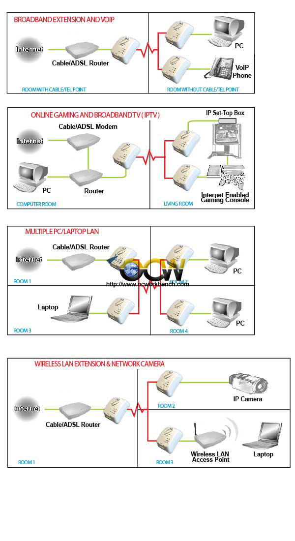

HomePlug 是不是新的技術, HomePlug 是屬於 Powerline 技術之一, 可以令用家可以上網. HomePlug 只是最近開始新興的方式而已. HomePlug 的原理就是利用家居的電源網絡作為資料轉送的媒體, 用家在電腦, 路由器及/ 或 MODEM 裝上相關的裝置就完成. 以下就是AZTECH 的原理圖
安裝過程十分方便, 穩定性比較高, 而且不需大大改變家中的外觀, 就是 HomePlug了.

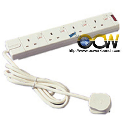

HomePlug 的廠房都不會建議用家在電線廷長線/ Electrical Extension/ 拖蘇 (即一分個電源接口, 如下圖),
而且若 Electrical Extension 是建有除雜訊功能的話, HomePlug 一定不行, 因為這功能會消除HomePlug 裝置發出的訊號.
   故 HomePlug 不是完美的! 但是對於一些用家不能鋪設CAT 5線, 而且用無線網絡是會不時斷線/速度太慢的用家, HomePlug 都是一個可選的方案.
